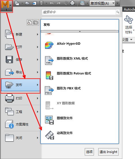

将动画发布为文件
要将结果发布为动画,请选择该结果、从“应用程序”菜单中选择“发布”,然后单击“动画到文件”。从三个选项中选择适当的文件格式。
