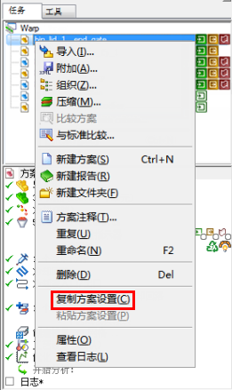

“工程视图”窗格中的方案上单击鼠标右键时,“复制方案设置”命令将出现在上下文菜单中。
