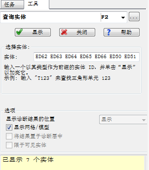

“查询实体”对话框
若要访问此面板,请单击 查询“几何”选项卡 > “实用程序”面板 > “查询”)。
现在,您可以按 ID 查找并亮显 CAD 实体。
输入 CAD 实体后,将采用与网格实体相同的方式亮显查询结果并将其显示为文字。
注: “将结果置于诊断层中”选项仅适用于网格实体。
在填充完“实体”字段后,单击“显示”将在功能区中打开“实体导航器”
