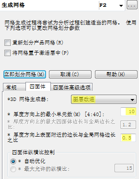

若要访问此新网格生成器,请单击
()。“改进层”是默认的 3D 网格生成器。
新改进 3D 网格生成器的优点
- 它不依赖于曲面匹配。
- 厚度方向的单元数的默认值已从 6 更改为 10。

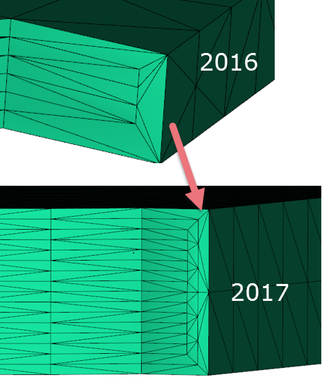

优化了边附近的细化
- 当表面上没有任何内部节点时,它将优化边附近的表面网格。
- 该网格生成器可以在短粗区域中生成更好的网格,并且运行速度比旧网格生成器大约快 30%。
- 中心区域的转换更为平滑。
