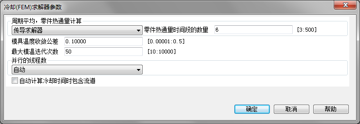

四个以冷却 (FEM) 开头的新序列使用“冷却 (FEM) 求解器参数”对话框内的“每次迭代都执行流动分析”选项。
要访问此对话框,请单击 “主页”选项卡 > “成型工艺设置”面板 > “工艺设置”)。然后,单击“下一步”,直到“冷却 (FEM) 设置”页面出现为止。最后,单击“冷却 (FEM) 求解器参数...”
图 1:显示“每次迭代都执行流动分析”选项的冷却 (FEM) 求解器参数
尽管从理论上来讲“每次迭代都执行流动分析”求解能为气体冷却提供最准确的求解,但是其速度较慢,特别是在工艺不稳定时。

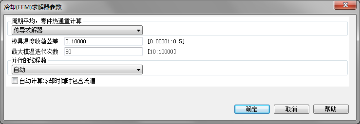

使用传导求解器
已添加对气体辅助注射成型使用传导求解器这一选项,使得求解速度大大提升。但是,该求解可能不像使用“每次迭代都执行流动分析”选项时那样准确。
传导求解器假定,在周期开始时零件内充满处于熔体温度的熔化聚合物。因此,第二种方法需要设置以下任一序列:填充 + 保压 + 冷却 (FEM) + 填充 + 保压填充 + 保压 + 冷却 (FEM) + 填充 + 保压 + 翘曲
序列从具有恒定模具温度的初步气体辅助“填充 + 保压”分析开始。此分析将捕获零件中气体型芯的大致形状和位置。冷却解决方案中的传导求解器使用此气体型芯来计算模壁温度。然后,这些模壁温度将用于后续流动分析,新的气体型芯将计算出来。此最终流动分析及其气体型芯将提供最终求解。
确保第一个和第二个气体辅助流动分析结果在气体型芯方面是相似的。如果两次分析的型芯形状大相径庭,结果可能会不准确。在此情况下,我们建议使用“每次迭代都执行流动分析”方法。
