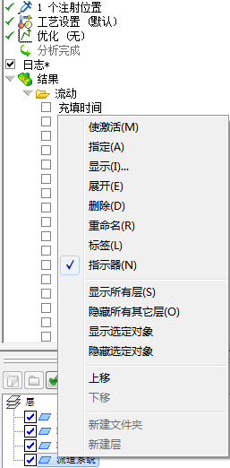

默认情况下,这些字形处于打开状态。要将其禁用,请执行以下操作:
  1. 将鼠标悬停在包含字形的层上,然后单击鼠标右键。
  2. 取消选中“指示器”

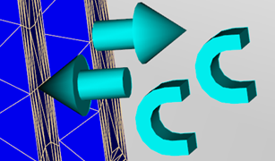

冷却入口/出口
现在,冷却液入口和出口字形包含“C”(表示“冷却液”),用以区别于其他入口和出口字形。
