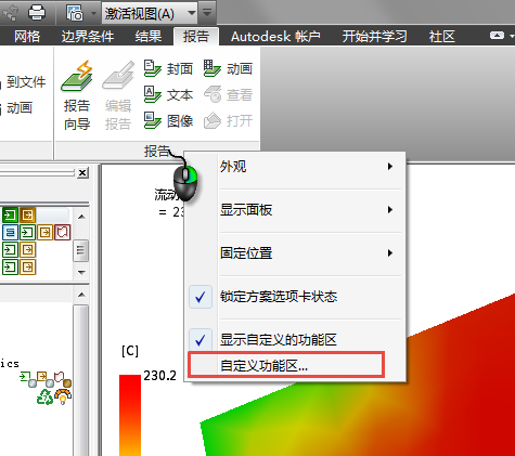

要创建您的自定义功能区,请在功能区上的任意位置单击鼠标右键,然后选择“自定义功能区”。默认情况下,会显示您的已自定义功能区。如果您要隐藏它,请取消选中“显示自定义功能区”

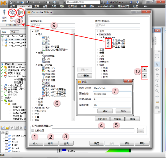

在“自定义功能区”对话框中,您可以执行以下操作:
  1. 将自定义的功能区输入为 .xml 文件。如果要使用某一公司功能区配置文件,请单击“加载自”,然后导航到保存该文件的文件夹。
  2. 将自定义的功能区输出为 .xml 文件
  3. 重新将自定义的功能区重置为默认设置
  4. 最多可以创建 27 个功能区选项卡,并按需进行自定义
  5. 最多可以在单个选项卡上创建 21 个功能区面板
  6. 最多可以在单个面板上添加 75 条最常用命令
  7. 重命名自定义的功能区选项卡和自定义的面板
  8. 调整图标的大小以更好地适应面板
  9. 搜索命令(如果您不知道在哪个功能区上找到它们)
