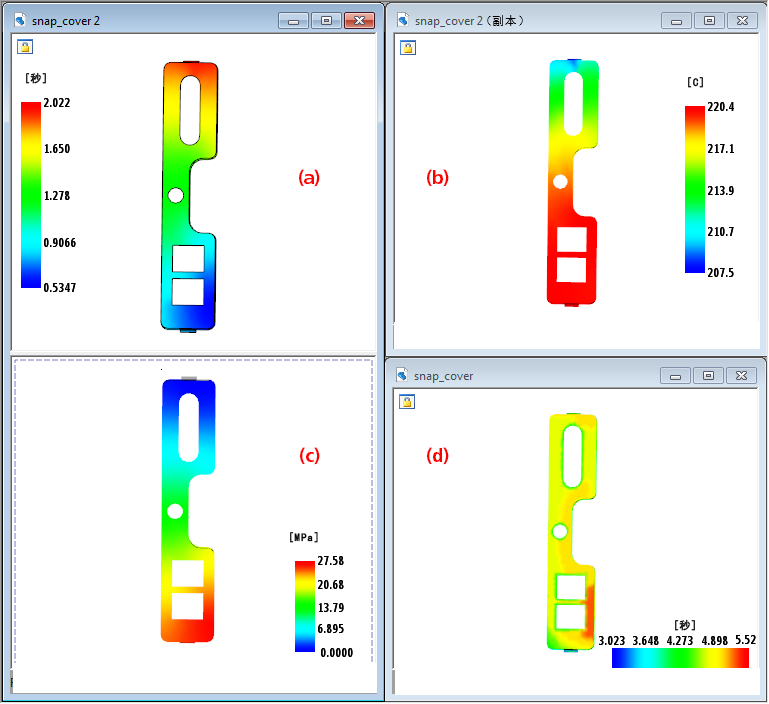

您可以更改图例栏的大小和位置,以便优化每个结果的视图。
过去,图例栏显示在模型左侧;图例栏的大小和位置已固定在该位置。在此版本中,您可以移动图例栏,使其不受“模型视图”窗格中其他项的干扰。您也可以调整图例栏的大小,使其变大或变小。
- 可以将图例栏移动到模型窗格内的任意位置。
- 可以调整图例栏的大小,使其变大或变小。
- 将图例栏移动到模型窗格的顶部或底部,可将其从垂直切换为水平。
- 利用这些增强功能来优化报告生成器中的结果布局。
(a) 原始位置;(b) 将图例栏移动到右侧;(C) 缩小图例栏;(D) 图例栏在位于模型窗格底部时是水平的。
