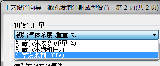

要使用化学发泡剂模拟微孔发泡注射成型,请在工艺设置中选择“化学发泡剂 (CBA)”

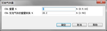

如果您选择化学发泡剂,请在“初始气体量”对话框中编辑与化学发泡剂相关联的值。
