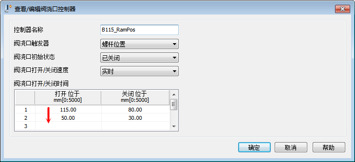

阀浇口控制器可通过以下各项触发:
在之前的版本中,对于 3D 模型,可以选择通过螺杆位置控制阀浇口,但尚未激活,导致出现建议选择其他触发器的错误消息。从此版本开始,3D 模型可使用所有 5 个选项。

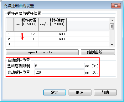

如果您打算通过螺杆位置触发阀浇口,请确保所选的充填控制选项包含螺杆速度曲线。要更改“充填控制”,请单击 “主页”选项卡 > “成型工艺设置”选项卡 > “工艺设置”
单击“编辑曲线”,然后检查“充填控制曲线设置”对话框中的值是否与阀浇口控制器曲线一致。
特别要确保:
