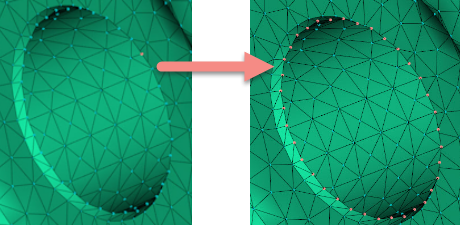

1. 选择同一条边上的节点:
使用“展开选择为同一条边上的节点”工具,可以针对表面或 3D 网格选择形体边上的所有节点。
示例:在应用边界条件前使用该工具。
首先,在边上至少选择一个节点。可以按住 Ctrl 键并累加选择。然后,单击 “网格”选项卡 > “选择”面板 > “展开为...” > “同一条边上的节点”)。
选择将扩展到该边上的所有节点。

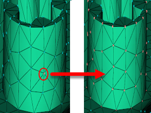

2. 选择同一个表面上的节点:
使用“展开选择为同一个表面上的节点”工具,可以针对三角形或 3D 网格选择形体表面上的所有节点。
示例:在应用边界条件前使用该工具。
首先,在表面的内部至少选择一个节点。可以按住 Ctrl 键继续扩大选择。然后,单击 “网格”选项卡 > “选择”面板 > “展开为...” > “同一个表面上的节点”)。将选择扩展到该表面上的所有节点。
注: 此功能不适用于柱体

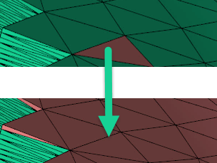

3. 选择同一个表面上的三角形:
使用“展开选择为同一个表面上的三角形”工具,可以选择表面网格表面上的所有三角形。
示例:在应用边界条件或编辑表面前使用该工具。
首先,在一个或多个表面上选择一个或多个种子三角形。单击 “网格”选项卡 > “选择”面板 > “展开为...” > “同一个表面上的三角形”)。这些表面上的所有三角形均将处于选中状态。

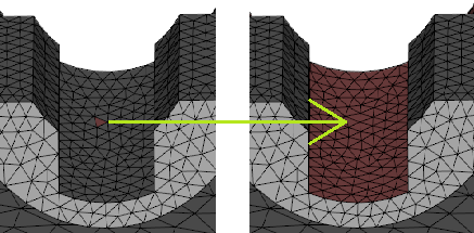

4. 选择同一个表面上的四面体
使用“展开选择为同一个表面上的四面体”工具,可以针对 3D 网格在相同表面上选择具有三个节点的所有四面体单元。
首先,在一个或多个表面上选择一个或多个种子四面体。单击 “网格”选项卡 > “选择”面板 > “展开为...” > “同一个表面上的四面体”)。这些表面上具有三个节点的所有四面体均将处于选中状态。

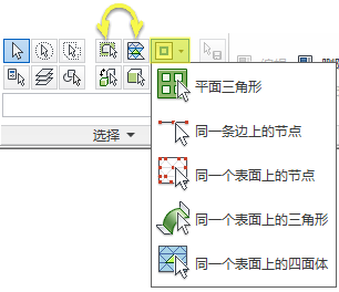

其他更改:
“选择”功能区上的两个图标已交换
