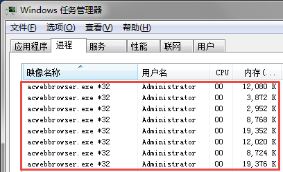

内存使用情况
每次调用许可时,新的许可框架会启动三个子进程来启用通信和从安全数据存储中查询数据。每个子进程都消耗 40-60 MB 的内存。当您打开 Windows 任务管理器时,对于每个许可调用,您将看到三个 acwebbrowser.exe 实例。如果您运行多个并发分析,对于每个分析,您将看到三个 acwebbrowser.exe 实例。例如:
  • Synergy3 个 acwebbrowser.exe 实例 ~ 150 MB
  • 每次运行分析:对于每个分析,3 个 acwebbrowser.exe 实例~ 150 MB/分析,如冷却、填充+保压或翘曲。
请确保您的计算机具有足够的内存来承载这些进程。
警告: 不要在 Windows 任务管理器中关闭这些进程。运行分析离不开这些进程。
