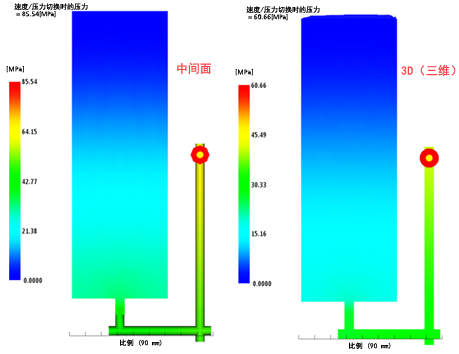

3D 流动精确度增强
为了提供精度,已对 3D 流动求解器进行更改,其中包括纤维取向。

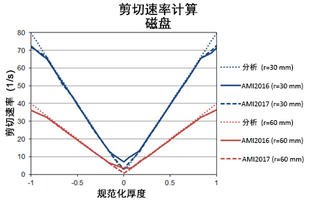

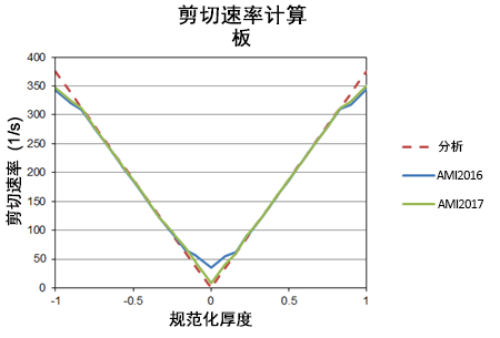

剪切速率计算
四面体单元中的剪切速率计算已得到改进,这样,当细化网格时可以在零件中心线处更快接近值为零的真解。该修改略微改善了与粘度预测相关的剪切速率,进而改进了流动精度。请注意,这会提高某些零件中的压力降,特别是在四面体网格较为粗糙时。

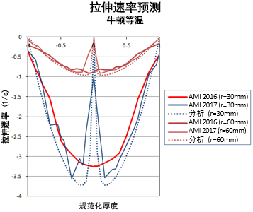

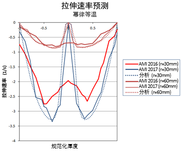

拉伸速率预测
鉴于等温牛顿和幂律流体,3D 流动求解器拉伸速率预测现在更接近分析解决方案。
