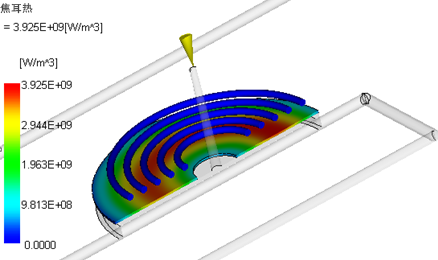

准确建模整个模具(包括感应线圈)的精确几何,可获得零件表面的最佳感应加热。进入模拟环境后,立即将感应线圈 CAD 制品的属性设置为“感应线圈(3D)”。此线圈制品上的高潜伏式端子和低潜伏式端子将被设置为边界条件。在高潜伏式端子上,指定施加在端子上的源电流或电压。设置施加在位于感应线圈 (3D) 主体本身的线圈上的交变电流频率。
选择包含冷却 (FEM) 的分析序列。提供了来自冷却 (FEM) 分析的所有标准结果。此外,当模型中有感应加热线圈单元时,还将进行感应加热分析,并提供以下新结果:
