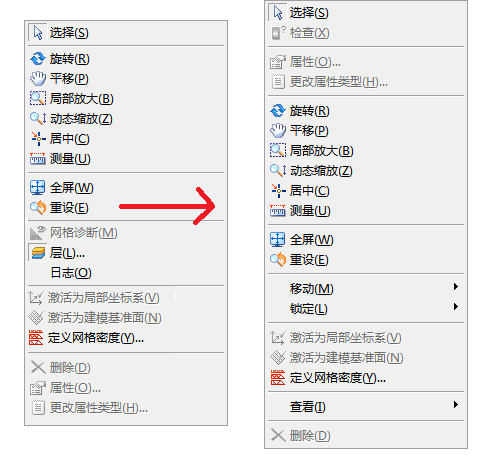

访问鼠标右键上下文工具的方式已简化,选择也进行了升级,以改进您的工作流。
只需单击鼠标右键即可找到最常用的工具。下图左侧所示为旧鼠标右键菜单;右侧所示为此版本中该菜单的外观。所有模型操作工具仍位于上级,因此可以仅通过单击进行访问。
除了现有工具之外,我们还添加了以下几个工具:
- “移动”- 此选项包含建模工具:“平移”、“旋转”、“3 点旋转”、“缩放”和“镜像”
- “锁定”- 此选项包含可简化对不同方案进行并列比较的工具,包括“锁定所有视图”、“锁定所有图”和“锁定所有动画”。
- “查看” - 通过此选项可访问用于深入研究模型的工具,包括“网格诊断”、“层”、“日志”和“命令行”。
- “检查”- 模型上特定点的结果值现在也可通过鼠标右键菜单获得。
