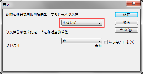

输入模型时,默认网格类型现在为“实体 3D”。
当您输入以下任意文件格式时,“实体 3D”将作为默认的网格类型进行预先选择。

若要更改为其他网格类型,请单击下箭头,然后选择其他选项。
