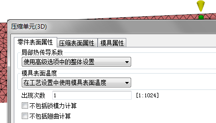

注: 要使用此功能,必须先将特性“压缩单元(3D)”分配给模型的四面体单元。

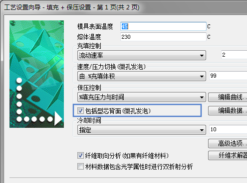

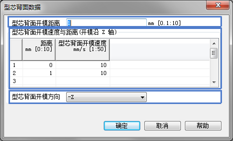

要使用微孔发泡型芯背面技术,请选择“工艺设置”中的“包括型芯背面(微孔发泡)”选项,然后编辑“型芯背面数据”

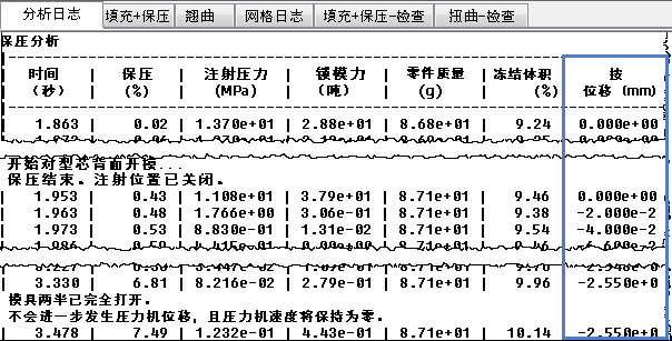

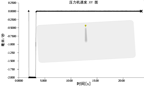

结果
有关详细信息,请参见设置微孔发泡型芯背面工艺
