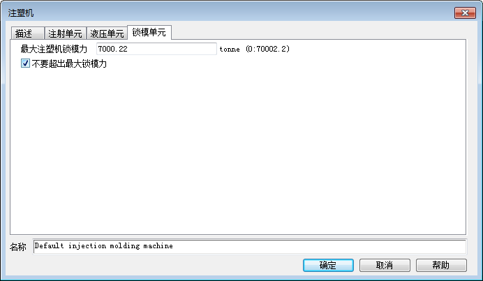

已为 3D 流动求解器实施了双层面和中性面模型已可用的“不要超出最大锁模力”选项。此功能可用于确定是否在具有已知锁模力的特定注塑机中填充零件。
要访问此功能,请单击 “主页”选项卡 > “成型工艺设置”面板 > “工艺设置”),然后单击“高级选项”。单击与“注塑机”相关的“编辑”,然后选择“锁模单元”选项卡。

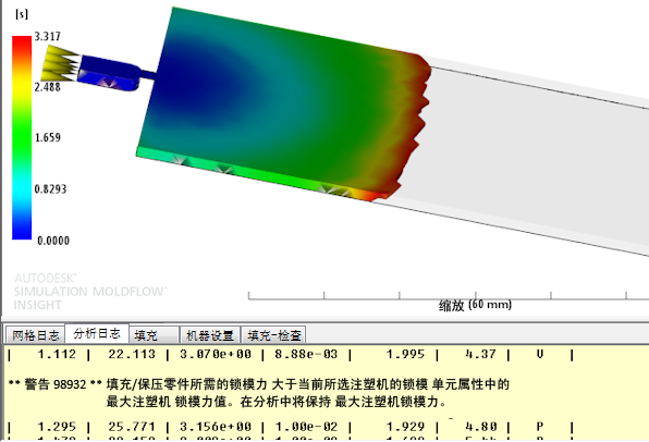

如果已选中“不要超出最大锁模力”选项但已超出最大锁模力,您将会在日志中看到一条类似于以下内容的警告:
