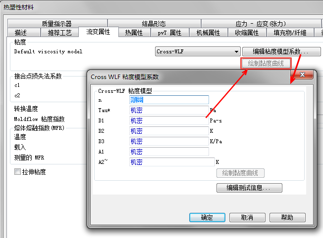

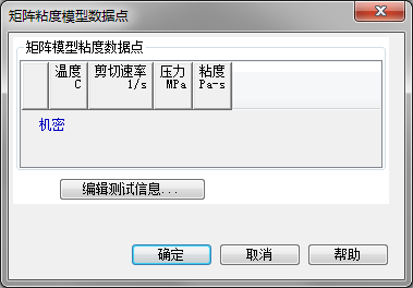

现在,对于存储在数据库中的材料,材料制造商可以隐藏机密材料公式信息、特定的材料特性或模型系数。此类数据包含在数据库中且用于计算,但在数据库中会以单词机密进行显示。
制造商可以使用 Autodesk® Moldflow® Material Data Classifier(可从 Autodesk 网站下载)使数据保密。

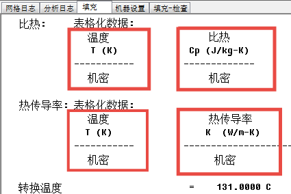

机密信息可以显示在以下位置中:
即使表格中仅一个条目表被列为机密,整个表格也会显示为机密
如果模型系数是机密信息,数据打印将处于禁用状态。
在分析日志中,所有机密材料信息均将以机密字样列出。
