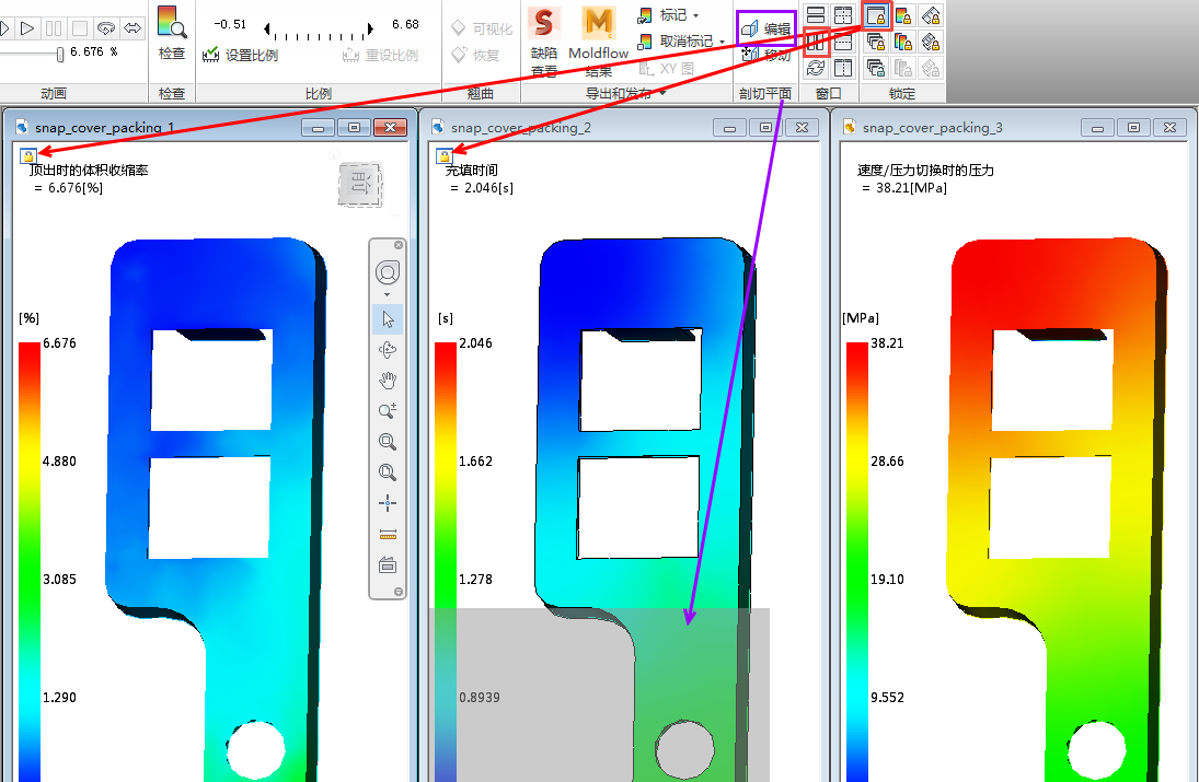

剖切平面的锁定视图
如果在拆分或平铺窗口中打开了多个图形,则使用“锁定视图”可以将剖切平面应用到一个图形,使其影响所有锁定视图。
当您在拆分或平铺窗口中比较多个图形时,借助“锁定视图”工具,您可以在某一窗口中操纵模型,并且可以在所有锁定视图中看到对不同的模型有相同的效果。这样一来,您可以缩放、旋转、居中和检查某一模型,而锁定视图中的所有模型将以同样的方式进行更改。
借助此版本,您现在可以在某一图形上使用剖切平面,并且可以看到它在所有锁定视图上实现。您可以:
在未锁定的视图中,模型上的新剖切平面将不显示,而且现有剖切平面将不受影响。
