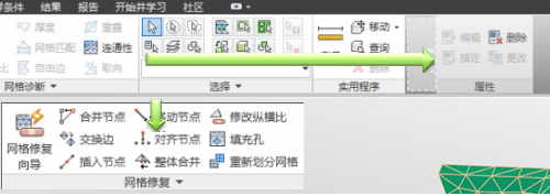

在之前的版本中,以下工具栏作为“环境选项卡”存在,仅当您单击
“主页”选项卡中的相应图标时才打开。
预期的情况是在您使用该选项卡完成操作后,会将其关闭,它将消失,直到您通过“主页”选项卡再次将其打开。作为对用户反馈的响应,我们已经更新功能区,使所有工具栏都呈现为永久选项卡。图标仍存在于“主页”选项卡上,以直观提醒模拟工作流。
如下图所示,现在这些工具栏沿“主页”选项卡显示为永久选项卡。
- 取消停靠和移动
- 您可以取消停靠选项卡中的面板并将其移动到选项卡上的其他位置或模型窗口中(如果您愿意)。只需单击面板标题并拖动。要将面板返回选项卡,只需再次将其拖回。您甚至可以将面板保持在模型窗口中并更改选项卡,当您将面板向上拖回功能区时,它将返回其原始选项卡。
- 锁定方案选项卡状态
- 如果您打开了多个方案并在每个方案中执行类似任务,则当您从一个方案切换到下一个方案但打开了错误选项卡时,这一过程会非常令人沮丧且耗时。可以可通过选中“锁定方案选项卡状态”选项,确保所有方案都打开相同的选项卡。选中此选项后,无论您在从一个方案切换到下一个方案时打开的是哪个选项卡,它都是将在新方案中打开的选项卡。要选中或取消选中“锁定方案选项卡状态”选项,请在功能区的任意位置上单击鼠标右键。
