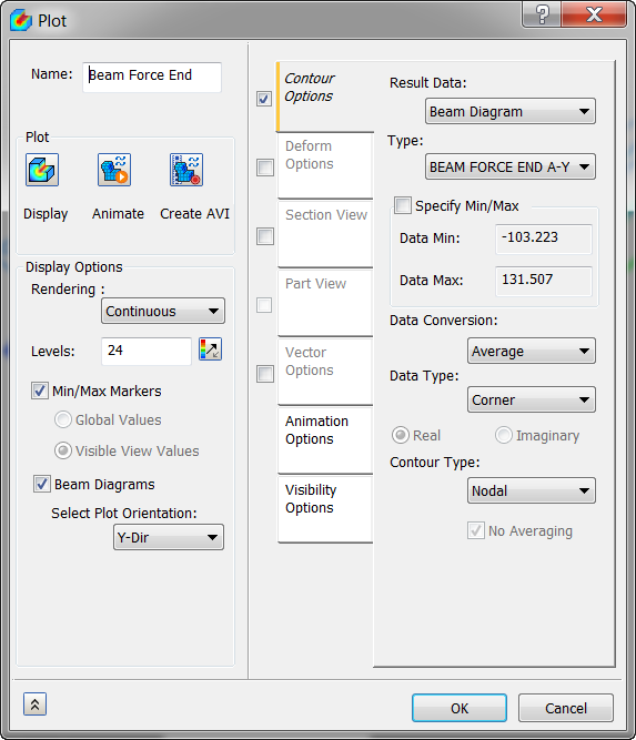

- 右键单击“结果”,然后单击“新建”。
- 在“轮廓选项”选项卡中的“结果数据”下,选择“梁图”;在“类型”下,选择“BEAM FORCE END A-Y PLANE 1”。
- 在“名称”字段(左上)中,输入梁力结束。
- 在对话框左侧,确保“梁图”处于选中状态,并且“选择图方向”设置为“Y 方向”。
- 取消选中“变形选项”选项卡,然后单击“显示”按钮。

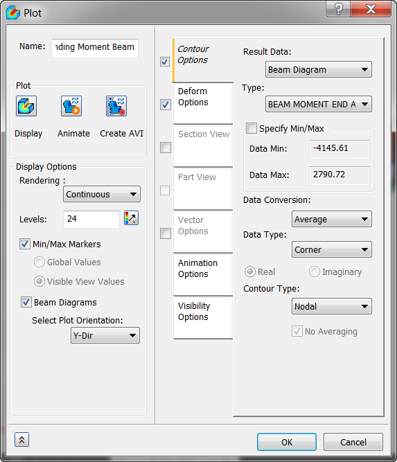

- 在“轮廓选项”选项卡中的“结果数据”下,选择“梁图”;在“类型”下,选择“BEAM MOMENT END A-Z PLANE 1”。
- 在“名称”字段(左上)中,输入弯矩梁。
- 确保选择“梁图”并将“选择图方向”设置为“Y 方向”。
- 单击“显示”。
