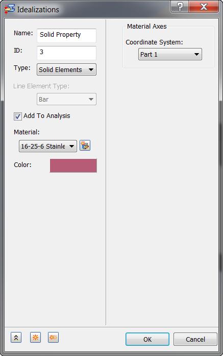

在
“理想化”
对话框中,为
“名称”
键入
实体特性
,在
“类型”
下选择
“实体单元”
,并确保
“材料”
设置为
“16-25-6 不锈钢”
然后单击
“确定”
“实体特性”
将添加到
“理想化”
列表中。

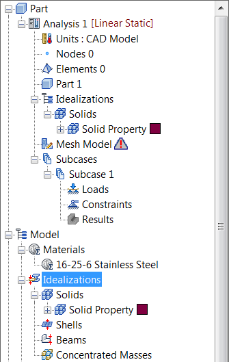

树视图现在应如下所示。
