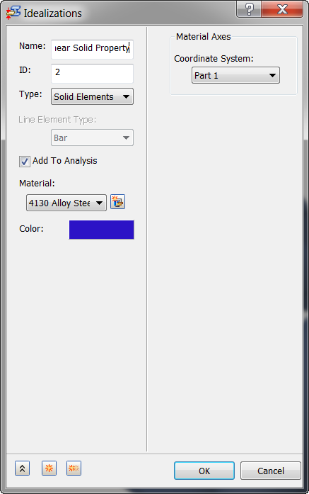

在
“模型”
树中,在
“理想化”
上单击鼠标右键,然后选择
“新建”
为
“名称”
键入
线性实体特性
,在
“类型”
下选择
“实体单元”
,然后在
“材料”
下选择
“4130 合金钢”
单击
“确定”
