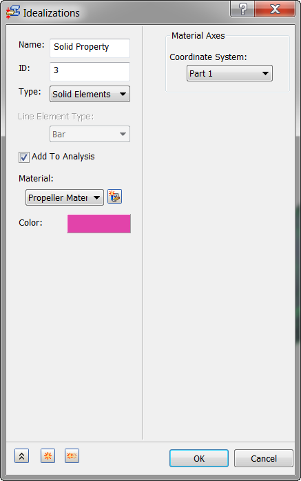

在
“模型”
树中,在
“理想化”
上单击鼠标右键,然后选择
“新建”
将属性重命名为
“实体属性”
从
“类型”
下拉菜单中选择
“实体单元”
,并确保
“材料”
设置为
“螺旋桨材料”
。接受其他默认值。
单击
“确定”
以创建属性。
