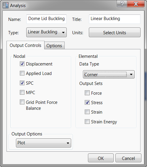

设置分析
在树视图中的
“分析 1”
上单击鼠标右键,然后选择
“编辑”
为
“名称”
键入
“圆顶盖屈曲”
并为
“标题”
键入
“线性屈曲”
。从
“类型”
下拉菜单中选择
“线性屈曲”
单击
“选项”
选项卡,然后为要提取的
“模式数”
输入
3
。这将指示 Autodesk Nastran 计算前 3 个特征值。
单击
“确定”
返回到树视图。
在此时保存模型。
