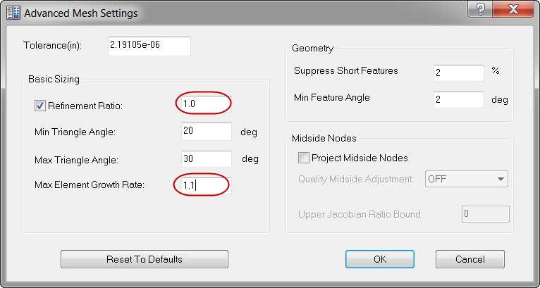

将
“细化率”
更改为
1.0
将
“最大单元增长率”
输入更改为
1.1
在
“高级网格设置”
对话框中单击
“确定”

通过高级设置,无需进行额外细化和单元增长即可获得更均匀的网格密度。
