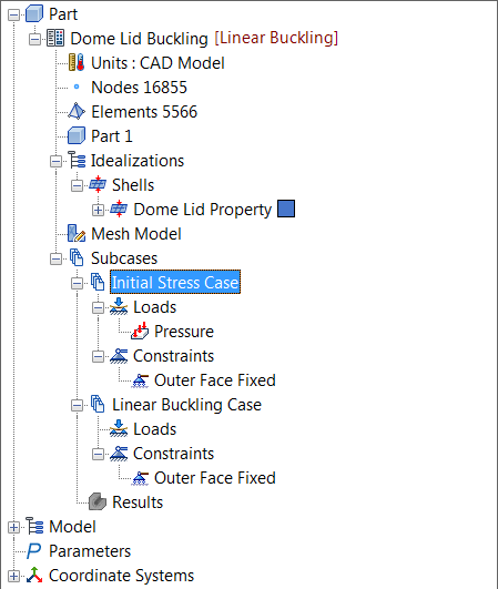

  8. “零件”树中,在“子工况 1”上单击鼠标右键,选择“重命名”并键入“初始应力工况”
  9. “子工况 2”上单击鼠标右键,选择“重命名”并键入“线性屈曲工况”
  10. 完成后,树视图应如下所示。
