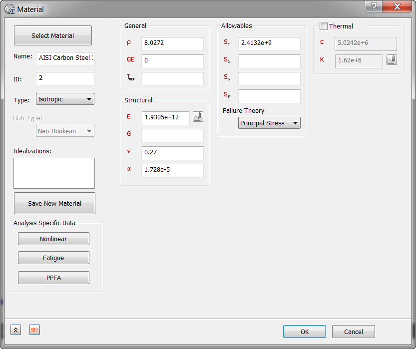

定义材料属性
通过从材料库加载铝合金创建新材料。
在
“模型”
树中,在
“材料”
上单击鼠标右键,然后选择
“新建”
在对话框中,单击
“选择材料”
“材料数据库”
对话框将使用可用库填充。单击
“加载数据库”
浏览至
C:\Program Files\Autodesk\
Nastran In-CAD 2018
\Materials
,然后打开
ADSK_materials.nasmat
文件。
材料树将使用可用的材料填充。在
“钢”
类别下,选择
“AISI 碳钢 304”
并单击
“确定”
单击
“确定”
关闭“材料”对话框。
