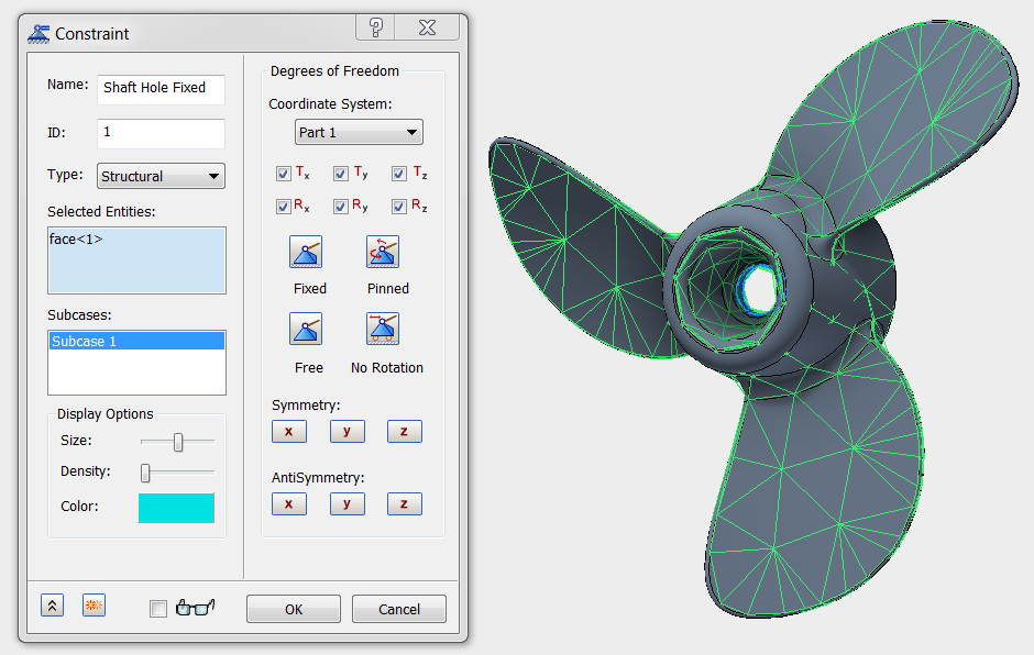

施加约束
  1. 在树视图中,在“子工况 1”下的“约束”上单击鼠标右键,然后选择“新建”
  2. 将约束重命名为“固定轴孔”
  3. 定向 Autodesk Nastran In-CAD 内的模型,以便可以清楚地查看和拾取较小的中心孔表面。
  4. 确保在“子工况”列表中选择“子工况 1”
  5. 接受默认设置,然后单击“确定”以定义约束。
    默认情况下,约束设置为固定条件(约束选定表面上节点的所有 6 个自由度)。
  6. 如果在模型窗口中放大轴孔,现在可以看到固定约束的符号。
