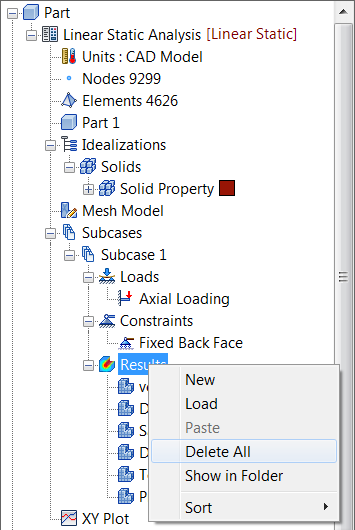

  1. 通过在“结果”上单击鼠标右键并选择“全部删除”来删除之前运行的结果。

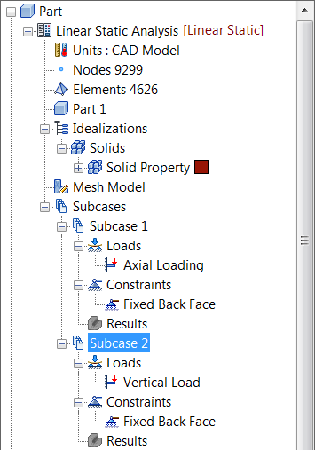

  2. “线性静态分析” “新建” “子工况”上单击鼠标右键,然后单击“确定”
    新的子工况将添加到树中。
  3. 在新的子工况下,在“载荷”上单击鼠标右键,然后选择“新建”
  4. “名称”更改为“垂直载荷”。选择用于之前载荷的相同的孔,并确保在“子工况”列表中选择“子工况 2”。在“载荷定义”下的“Fz”字段中键入 -1000,然后单击“确定”
  5. 新的载荷和之前的固定约束将用于第二个子工况。
  6. “子工况 2”上单击鼠标右键,然后选择“编辑”
  7. “子工况”窗体中,在“载荷”中选择“垂直载荷”,在“约束”中选择“固定背面”然后单击“确定”
  8. 新子工况的配置如下所示。
