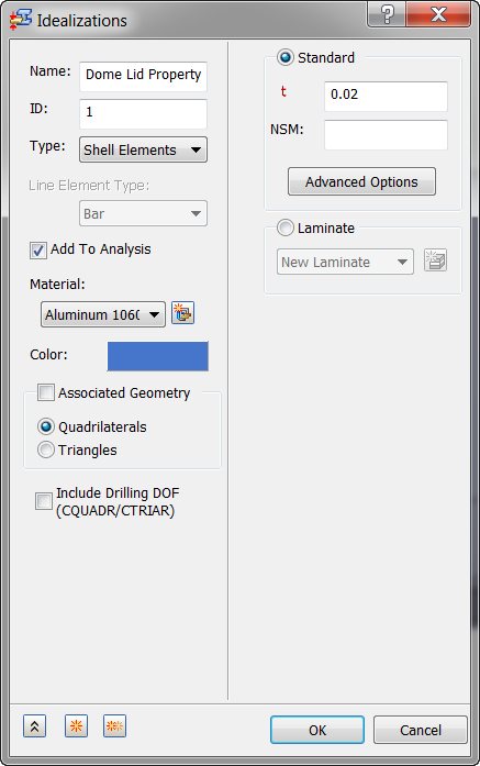

定义单元属性
  1. 在“模型”树中,在“理想化”上单击鼠标右键,然后选择“新建”
  2. “类型”下拉菜单中选择“壳单元”
  3. 将名称更改为“圆顶盖特性”
  4. 确保选中“添加到分析”,并且“材料”设置为“铝 1060 退火锻铸”
  5. “t”(厚度)字段中输入 0.02,并确保在“关联的几何体”下选择“四边形”
  6. 单击“确定”以创建属性。
在此例中不需要关联的几何体。如果未定义关联的几何体,随后将为所有的壳单元定义此属性。当整个模型中有多个壳属性(即多个壳厚度)时使用此选项。
如果不想对某个附加的质量进行物理建模,但想要将其包括在计算中,可以向每个单元中添加非结构质量。
