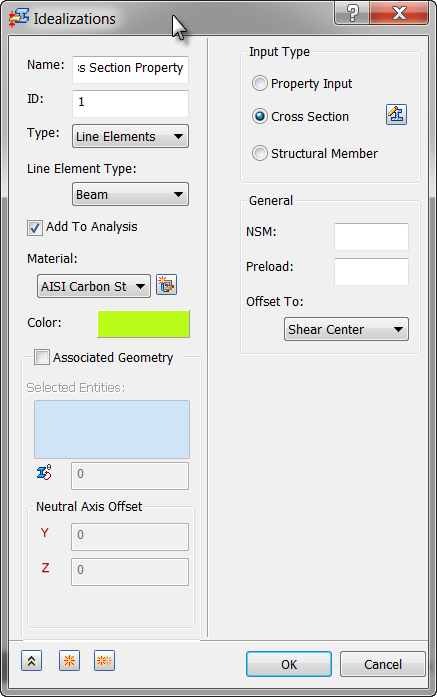

将单元属性定义为横截面
  1. “模型”树中,在“理想化”上单击鼠标右键,然后选择“新建”
  2. “类型”下拉菜单中选择“线单元”
  3. 将属性重命名为“梁横截面属性”
  4. “线单元类型”下拉菜单中选择“梁”
  5. 选择“添加到分析”,并确保“材料”设置为“AISI 碳钢 304”

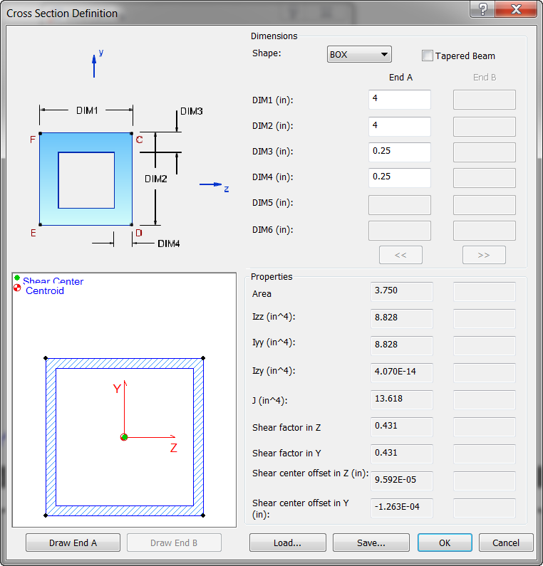

  6. “输入类型”组框中选择“横截面”,然后单击 “定义”按钮。
  7. 选择“长方体”作为形状,并定义尺寸,如下图所示。单击“绘制末端 A”按钮以查看特性。
  8. 单击“确定”
  9. 确保取消选中“关联的几何体”
    这将使用模型中每个草图段的横截面属性创建网格。
  10. 单击“确定”以创建理想化。
