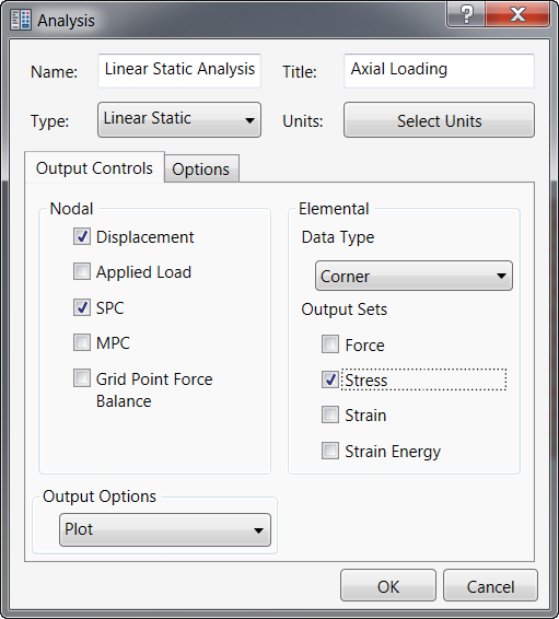

设置分析
在树视图中的
“分析 1”
上单击鼠标右键,然后选择
“编辑”
为
“名称”
键入
“线性静力分析”
,为
“标题”
键入
“轴向加载”
,然后为
“类型”
选择
“线性静力分析”
确保在
“节点输出控制”
下选中
“位移”
,在
“单元输出集”
下选中
“应力”
,然后单击
“确定”
在本教程后面的部分,另一个子工况将添加到具有垂直载荷的模型中。在此时保存模型。
