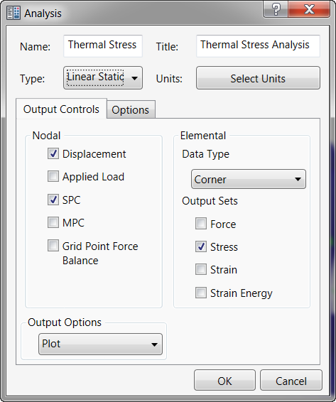

  4. “名称”输入 “热应力” ,为“标题”键入 “热应力分析” 。从下拉菜单中将分析“类型”更改为“线性静力”
  5. 单击“确定”
