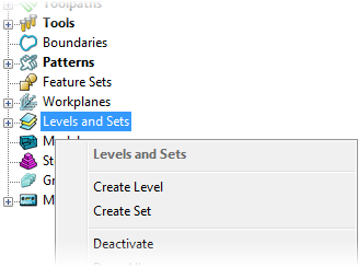

“层和组合”菜单
使用“层和组合”菜单在当前项目中创建和管理层和组合。
要显示此菜单,请在资源管理器中右键单击“层和组合”。
层和组合 - 菜单的名称。
创建层 - 选择此选项将创建一个新层 。在您使用单独的“层”关联菜单中的“获取已选模型几何形体”选项将条目移到新层上之前,新层不包含任何条目。
创建组合 - 选择此选项将创建一个新组合 。在您使用单独的“组合”关联菜单中的“获取已选模型几何形体”选项将条目移到新组合上之前,新组合不包含任何条目。
关闭 - 选择此选项将取消激活当前激活的层或组合。
显示所有 - 选择此选项将显示所有层和组合
不显示所有 - 选择此选项将不显示所有层和组合
属性 - 选择此选项将显示在所有层和组合中使用的所有部件的相关信息。
删除空层和组合 - 选择此选项将删除不包含条目的所有层和组合。
删除非空层之外的所有 - 选择此选项将删除所有组合(无论是否包含条目)和不包含条目的所有层。只会保留包含条目的层。
