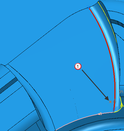

  4. 单击“方向”工具栏上的
  5. 单击 附近的曲面。
    这会选择曲面的右边缘。
    • 红色表示选定的曲面曲线。
    • 粉色表示自动绘制时所沿的曲面。
    • 黄色表示备选曲面。
    • 灰色表示当前曲线的备选曲面。您可能不会使用此选项,原因是它会沿着其他曲面返回到开始点。有关详细信息,请参见选择曲线以创建复合曲线

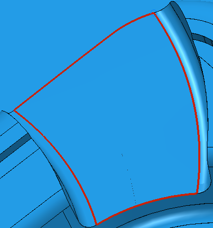

  6. 单击“创建复合曲线”选项卡上的 以创建自动路径。
    如果要停止创建复合曲线,请使用 Esc 键或单击进度指示器旁边的
  7. 单击“创建复合曲线”工具栏上的

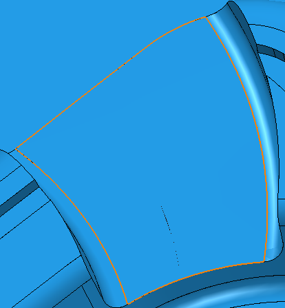

  8. 单击“曲线编辑器”选项卡 >“完成”面板 >“接受”。
    这将沿曲面边缘创建镶嵌参考线。
