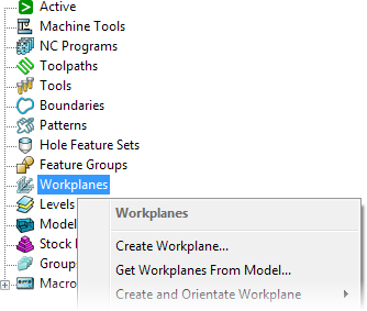

使用“工作平面”菜单创建和管理当前项目中的工作平面。
要显示此菜单,请在资源管理器中右键单击“工作平面”。
工作平面 - 菜单的名称。
创建工作平面 - 选择此选项将创建新的坐标系。工作平面编辑器选项卡控制着新工作平面的位置和方向。
创建并定向工作平面 - 选择此选项将创建新的坐标系,并指定工作平面的位置和方向。状态栏也提供了这些选项。
