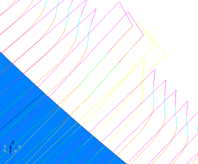

以下示例说明如何编辑和锁定已选连接:
  1. 围绕要编辑的连接拖出一个框。已选连接会变为黄色。
  2. 编辑连接:
    1. 单击“开始”选项卡 >“设置”面板 >“刀具路径连接”以显示“刀具路径连接”对话框。
    2. 选择“移动和间隙”选项卡
    3. 在“退刀和进刀移动”区域中,从“沿着”列表中选择“刀轴”。
    4. 单击“应用快进移动”。
    已编辑的连接会保持选定状态。
  3. 锁定连接:
    1. 从单独的“刀具路径”菜单中选择“编辑”>“锁定连接移动”>“切入切出和连接”。
    2. 单击图形窗口中的任意位置以取消选择连接。
