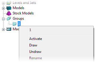

单独的“组”菜单
使用单独的“组”菜单可管理和编辑已选组。
要显示此菜单,请在资源管理器中右键单击单个组条目。
1 - 此菜单的名称,并且是已选组的名称。
激活 - 选择此项时,会激活此组并取消激活当前激活的任何组。取消选择此项时,会取消激活此组。
显示 - 选择此项可显示此组中的所有条目。这与选择 相同。
不显示 - 选择此项可“隐藏”此组中的条目,这样它们就不会显示出来。这与选择 相同。
重新命名 - 选择此项可重新命名条目。
属性 - 选择此项可显示“信息”对话框,其中显示组的范围和组名称。
编辑 - 选择此项可复制或变换组。
复制为 NC 程序 - 选择此项可创建包含组中的刀具路径的 NC 程序。NC 程序的名称与组相同。
创建独立的 NC 程序 - 选择此项可为组中的每个刀具路径创建一个 NC 程序。NC 程序的名称与相应刀具路径相同。
删除组 - 选择此项可删除组。此操作不会删除组中的条目,只是删除它们之间的关联。
