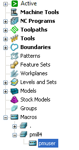

  5. 从“宏”关联菜单中选择“停止”以结束记录。
  6. 展开“宏”节点。“pmuser.mac”宏已添加到“pmill4”下。
  7. 关闭然后重新启动 PowerMill,检查“pmuser”宏中的设置是否已激活。
