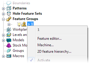

单个“特征组”菜单
使用单个“特征组”菜单可管理和编辑已选特征组。
要显示该菜单,请在资源管理器中右键单击单个特征组。
1 - 这是此菜单的名称和已选特征组的名称。
特征编辑器 - 选择此项可显示“特征编辑器”选项卡。
机床 - 选择此项可显示“策略选择器”对话框。
2D 特征层次 - 选择此项可显示“2D 特征层次”对话框。
激活 - 选择此项将激活此特征组并取消激活当前激活的任何特征组。取消选择将取消激活此特征组。
激活工作平面 - 选择此项可激活用于创建此特征组的工作平面。
显示 - 选择此项将显示特征组。取消选择此项时,系统将“隐藏”边界。此选项会在 之间切换。
