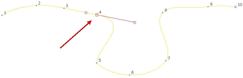

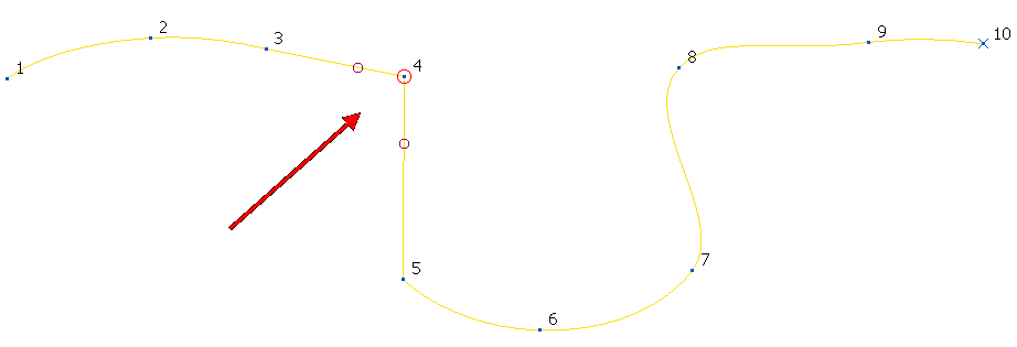

弄直 - 单击此项可更改切线方向,形成直线跨。如果选择切线“之前和之后”,点 4 上的切线会从下图:
转换为下图:

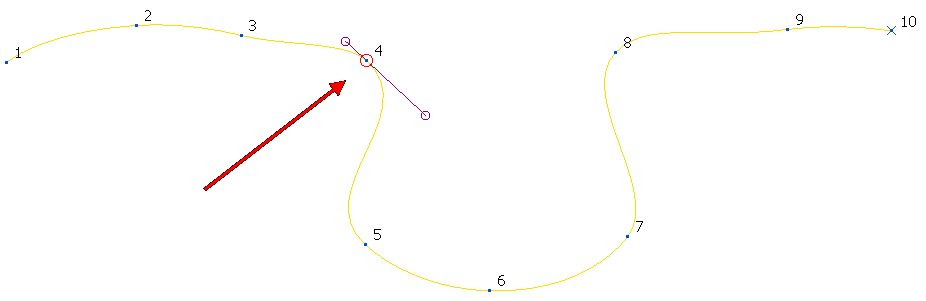

对齐切线 - 单击此项可将已选切线方向与该点上的其他切线对齐。如果选择“之前和之后”作为“切线”选项,则此选项不可用。如果选择切线“之后”,点 4 上的切线会从下图:
转换为下图:
