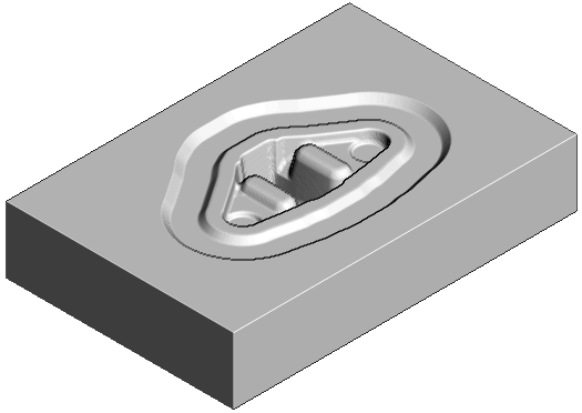

- 普通 - 单击此项可使用高分辨率普通渲染图像进行仿真。它对零件进行哑光阴影处理:

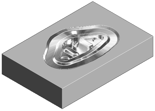

- 闪亮 - 单击此项可使用高分辨率闪亮渲染图像进行仿真。它对零件进行光面阴影处理:

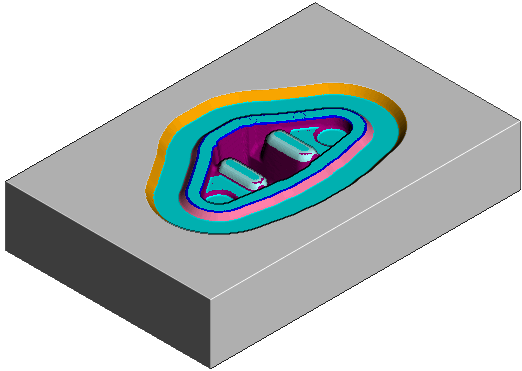

- 彩虹 - 单击此项可使用高分辨率彩虹渲染图像进行仿真。它将使用不同的颜色对每条连续刀具路径进行阴影处理,以便您在零件上看到每条刀具路径的效果:

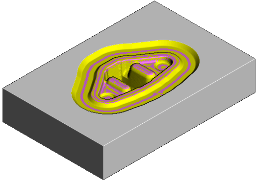

- 切削方向 - 单击此项可使用高分辨率普通渲染图像进行仿真。它将使用不同的颜色对顺铣和逆铣进行阴影处理:
- 运动学 - 单击此项可显示机床轴在切削移动过程中何时反转。在正向切削时,它将使用一种颜色对零件进行阴影处理;在反向移动时,它将使用另一种颜色。因为轴反转通常会在曲面上留下痕迹,所以在进行多轴加工时,此选项非常有用。轴反转取决于加载的机床。
