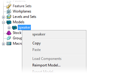

使用单个“模型”菜单可管理和编辑已选模型。
要显示该菜单,请在资源管理器中右键单击单个模型。
speaker - 模型的名称。
复制 - 选择此项可在模型、参考线和边界之间复制条目。
粘贴 - 选择此项可在模型、参考线和边界之间粘贴条目。
