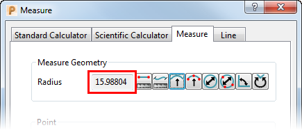

  1. 单击“开始”选项卡 >“实用程序”面板 >“测量器”以显示“测量”对话框。
  2. 单击“半径” 以显示“测量工具”选项卡。

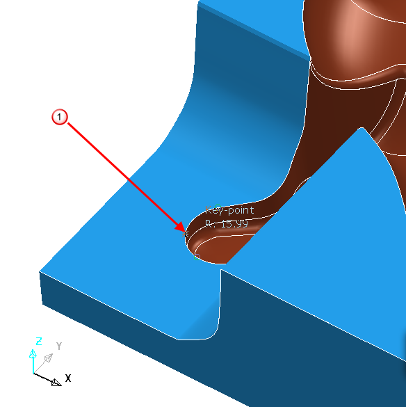

  3. 在图形区域中,单击“点”
这将显示“测量”对话框,其中会显示半径。
注: 这样会提供该点上曲线的半径。如果要使长度较长的曲线近似于圆,请使用
