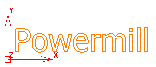

使用“曲线编辑器”选项卡 >“创建”面板 >“文本”菜单上的选项以线框形式创建文本,以在项目中凹雕或留下注释。
选择选项以显示“文本”工具栏,并创建线框文本:
水平文本
- 单击此项可在主工作平面的正水平方向创建文本。
