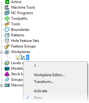

单独的工作平面菜单
使用单独的工作平面菜单可管理和编辑已选工作平面。
要显示此菜单,请在资源管理器中右键单击某个单独的工作平面。
1 - 已选工作平面的名称。
工作平面编辑器 - 选择此项可使用工作平面编辑器选项卡编辑工作平面的位置和方向。
变换 - 选择此项可显示工作平面变换选项卡,您可以在此选项卡中通过移动、旋转或镜像已选工作平面来创建新的工作平面。
激活 - 选择此项后,系统会激活此工作平面并取消激活任何当前激活的工作平面。取消选择此项后,系统会取消激活该工作平面。
显示 - 选择此项后,系统会显示工作平面。取消选择此项时,系统将“隐藏”边界。此选项会在 之间切换。
