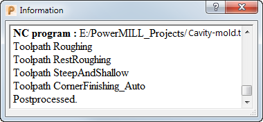

    PowerMill 会先计算所有批处理刀具路径,然后使用预先选择的选项对刀具路径进行后处理。
  2. PowerMill 对刀具路径进行后处理时,会显示“信息”对话框。单击 可关闭“信息”对话框。
如果 NC 程序计算正确,它将从浅蓝色 变为鲜绿色
如果出现错误,PowerMill 会显示错误消息。
您不需要指定文件名或目录位置,因为默认情况下,PowerMill 会假设文件与 NC 程序同名(但会更改扩展名,在本例中,文件名为 1.tap)。默认情况下,文件保存在当前文件夹中。
