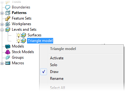

单独的层或组合菜单
使用单独的层或组合菜单管理和编辑已选层或组合。
要显示此菜单,请在资源管理器中右键单击某个组合。此菜单对于层或组合是相同的。
三角形模型 - 已选层的名称。
激活 - 选择此项时,可激活此层(或组合)并取消激活当前激活的任何层(或组合)。取消选择此项时,可取消激活此层(或组合)。
仅显示该层或组合 - 选择此项可显示此层(或组合)并不显示所有其他层和组合。
显示 - 选择此项时,系统将显示此层(或组合)。取消选择此项时,系统将“隐藏”边界。此选项会在 之间切换。
重新命名 - 选择此项可重新命名条目。
选择所有 - 选择此项可选择此层(或组合)上的所有条目。
选择线框 - 选择此项可选择此层(或组合)中的所有线框对象。
选择曲面 - 选择此项可选择此层(或组合)上的所有曲面对象。
取消选择 - 选择此项可取消选择此层(或组合)上的所有条目。
获取已选模型几何形体 - 选择此项可在此层(或组合)上放置已选条目。
删除已选模型几何形体 - 选择此项可从此组合中删除已选条目。
网格 - 选择此项可显示“公差”对话框。输入用于三角形化曲面的加工公差,然后单击 。此层(或组合)上的曲面将按此公差(如果可能)网格化,而且系统会显示一个信息对话框,用以说明网格化是否成功。这在以下情况下非常有用:由于模型存在问题,PowerMill 无法按原始加工公差将模型三角形化。
属性 - 选择此项可显示在已选层或组合中使用的部件的相关信息。
删除层或组合 - 选择此项可删除层或组合。只能删除空层(或组合)。如果要删除层(或组合),则必须先将此层(或组合)上的所有条目移动到另一个层,然后再删除此层(或组合)。
